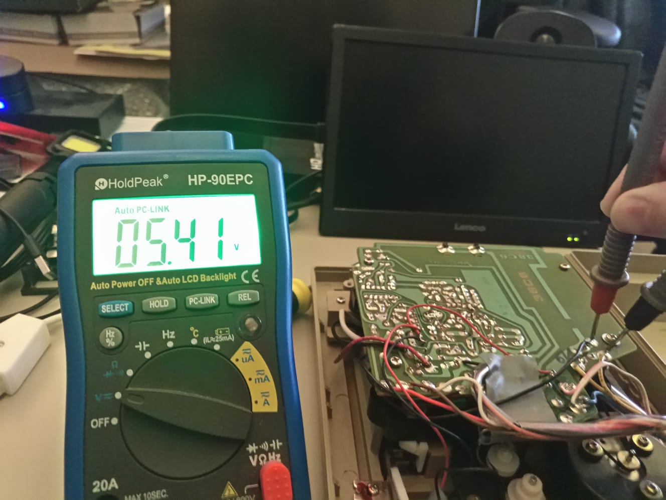

Und was fällt denn dann bei Deinem 220V 410er am Trafo an Spannung an?
JoSch schrieb:
andymanone schrieb:
Sleeπ schrieb:
Für den https://abbuc.de/mitglieder/hardware-ressort/hardwarekatalog/atari-410/ habe ich damals diese Angaben gefunden:
410: Eingebautes Netzteil
410-A:
410-P: Steckernetzteil 6V= / 0,3A
Ja, genau, die mit dem externen Netzteil hat: 6VDC / 300mA 🙂 !
Das hatte ich hier auch schon mal vor einiger Zeit (samt Bildern) im AA-Forum gepostet: https://forums.atariage.com/topic/98341-whats-the-latest-atari-related-things-youve-bought-on-ebay/page/211/#comment-5076329
Na eben 6 Volt,
bzw., ganz genau nochmal gemessen: 5,41VDC, siehe Foto.
PS: Falls du den AC Ausgang direkt am Trafo meinst: dort kommen 2x 6VAC (also 12 VAC mit Mittelabgriff) raus .
Mit dem Mittelabgriff sparen die zwei Dioden für den Gleichrichter. Dann gehe ich mal davon aus, dass 6VDC nach den Dioden braucht.

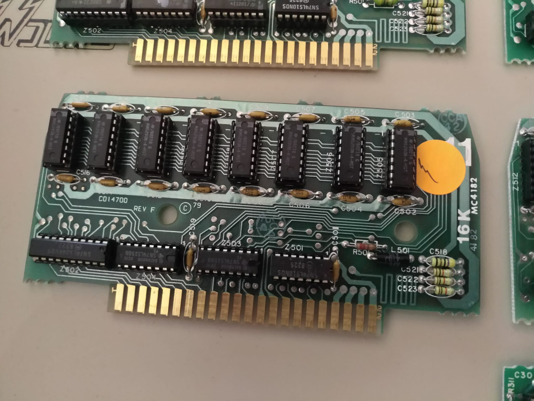

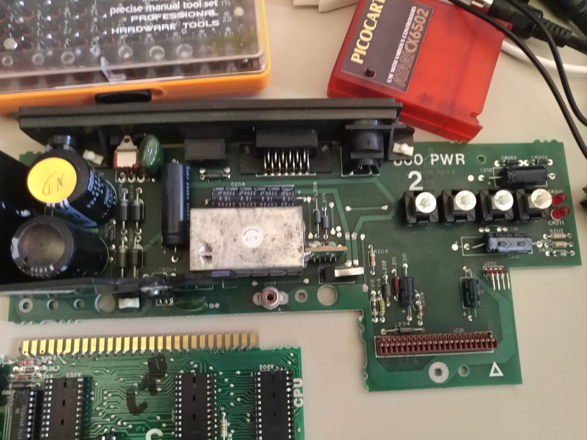

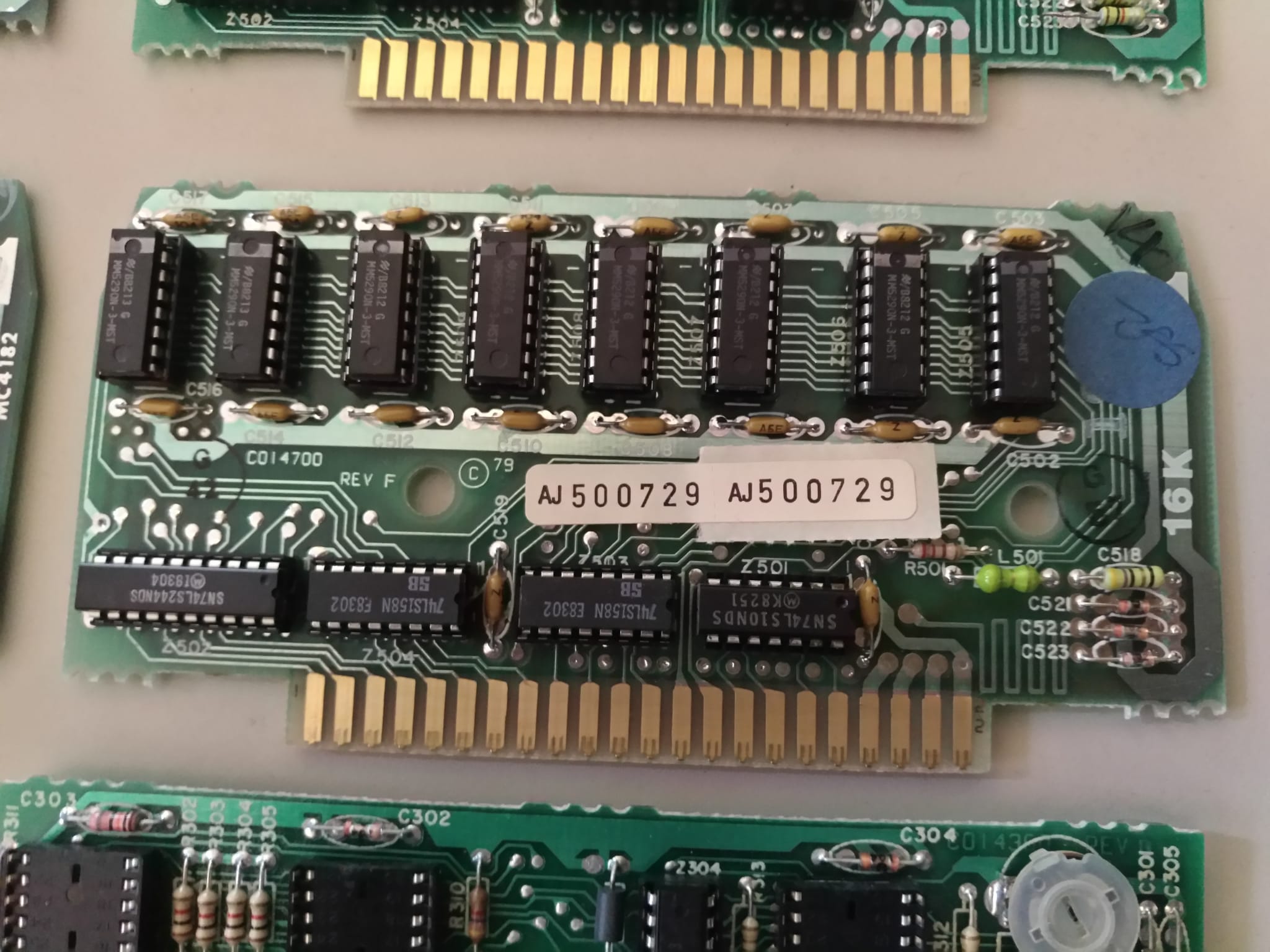

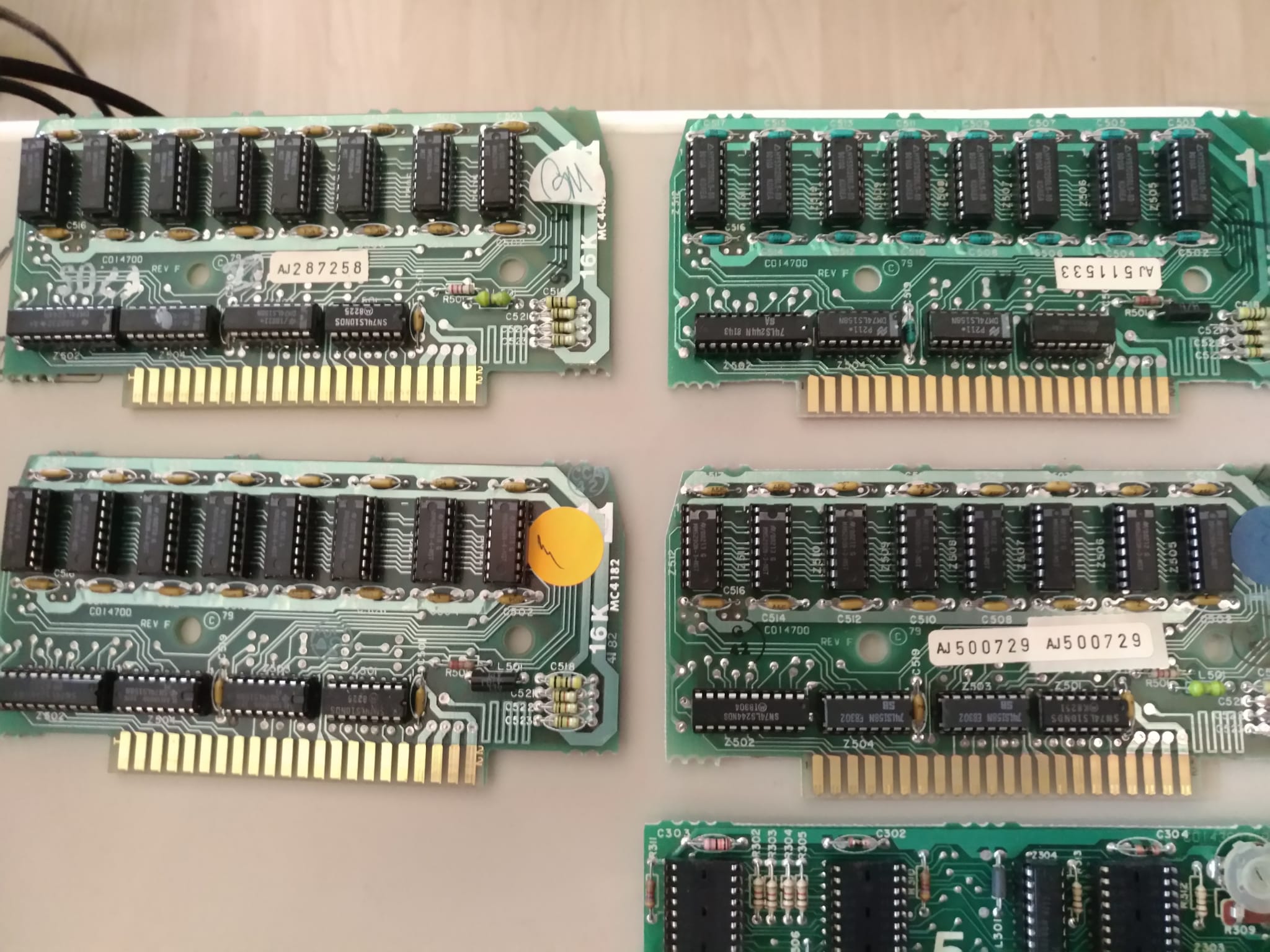

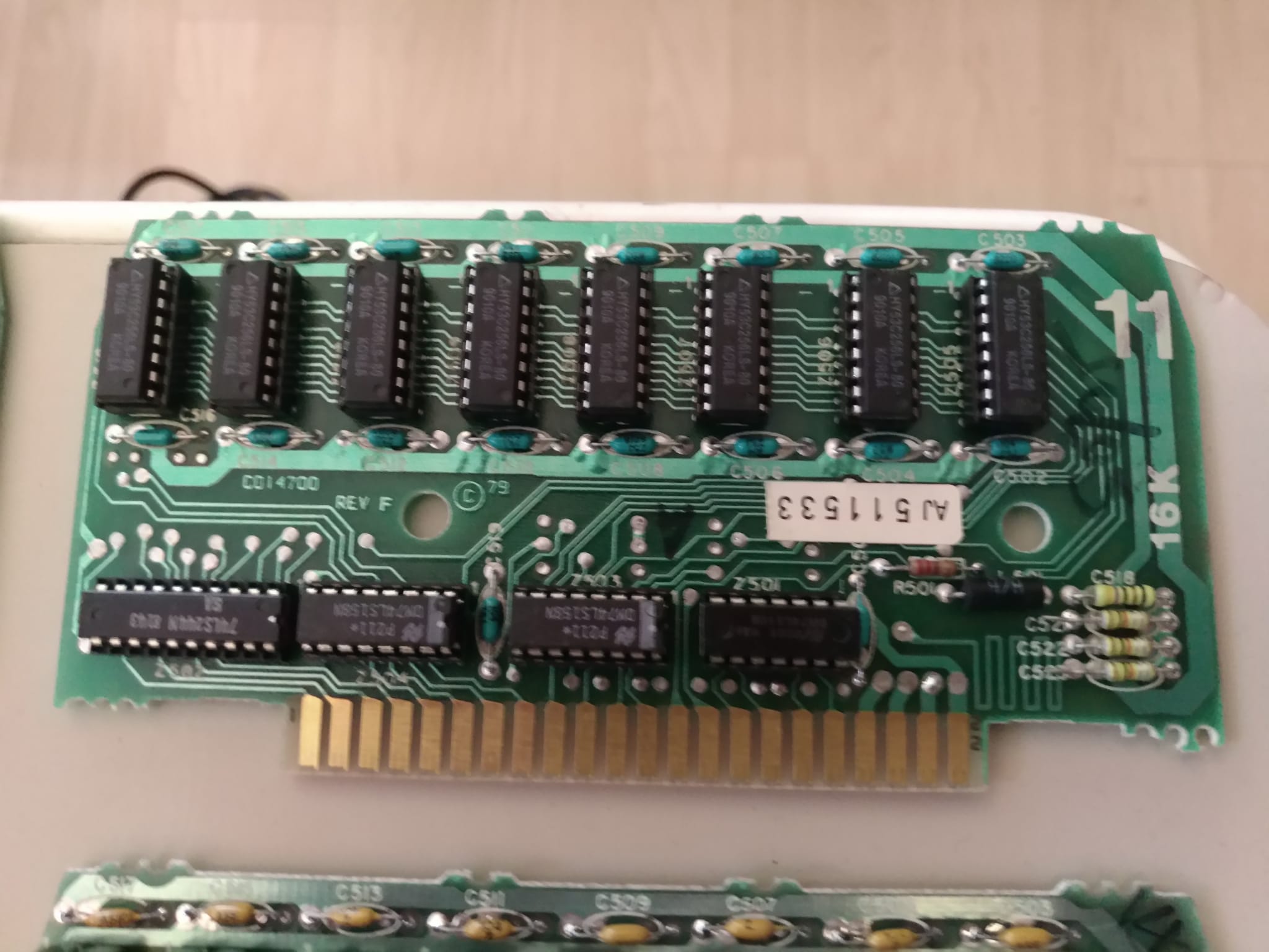

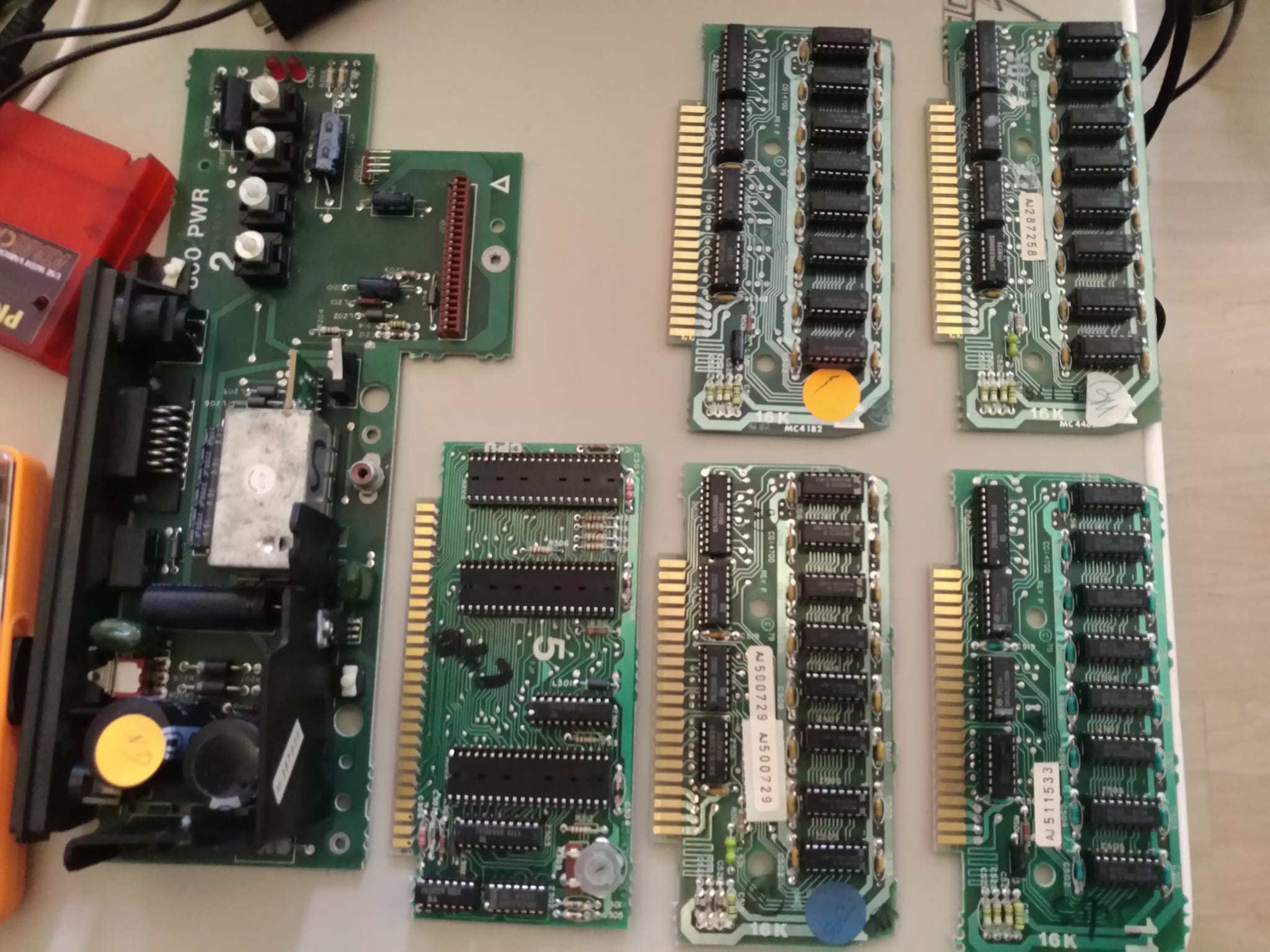

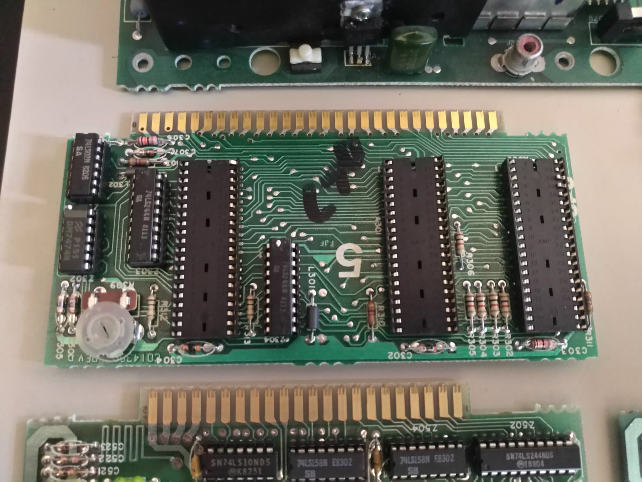

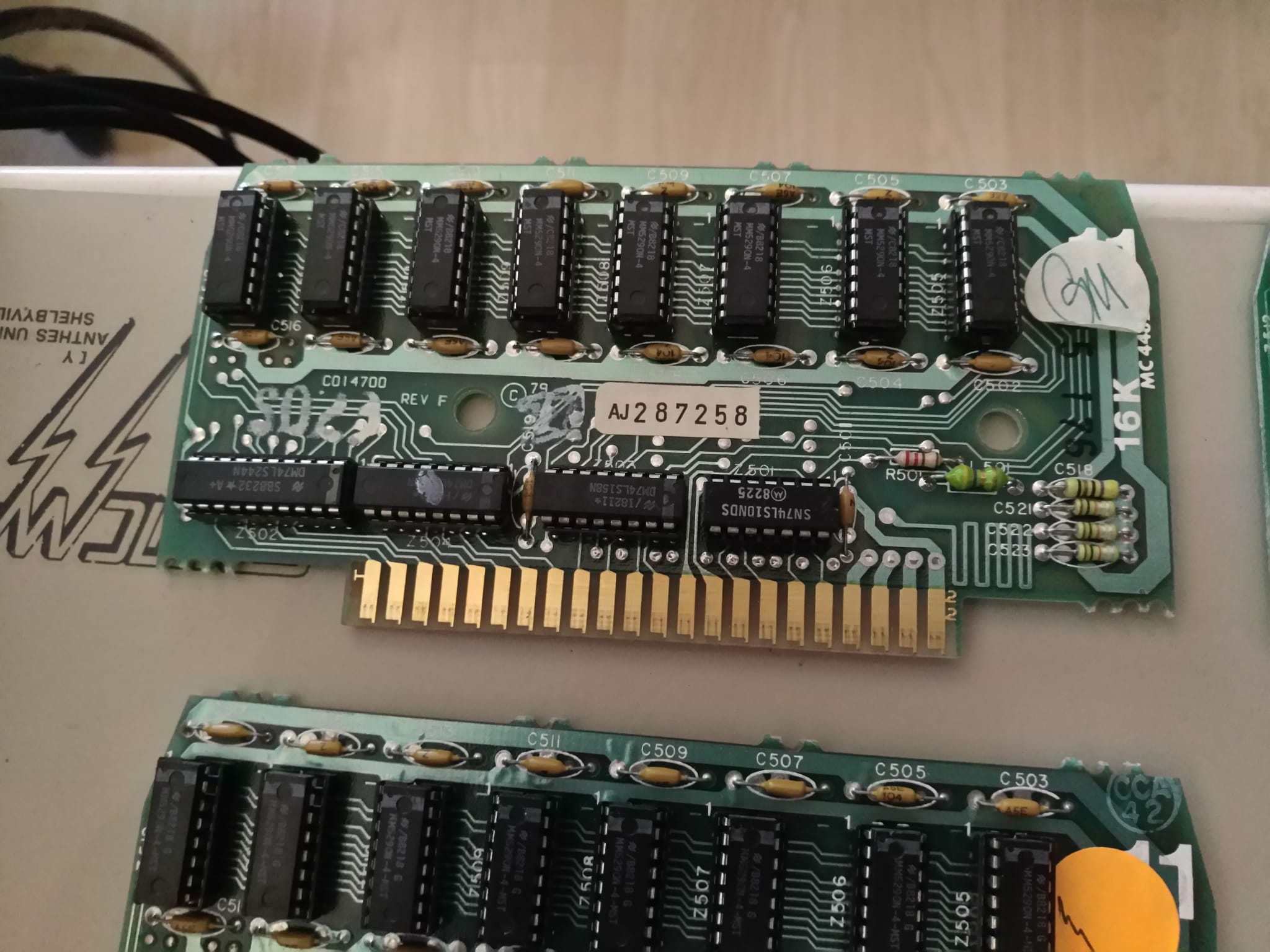

Hi JoSch,
wie versprochen, habe ich nochmal nachgeschaut und kann dir wie folgt, anbieten (siehe auch Bilder weiter unten):
1x NTSC CPU Board (Ohne CPU & Custom Chips)
4x 16KB Memory-Module
1x Power-Modul Board für ATARI 800
Alle Boards sollten soweit funktionsfähig sein (waren sie jedenfalls beim Ausbau).
andymanone schrieb:
Hi JoSch,

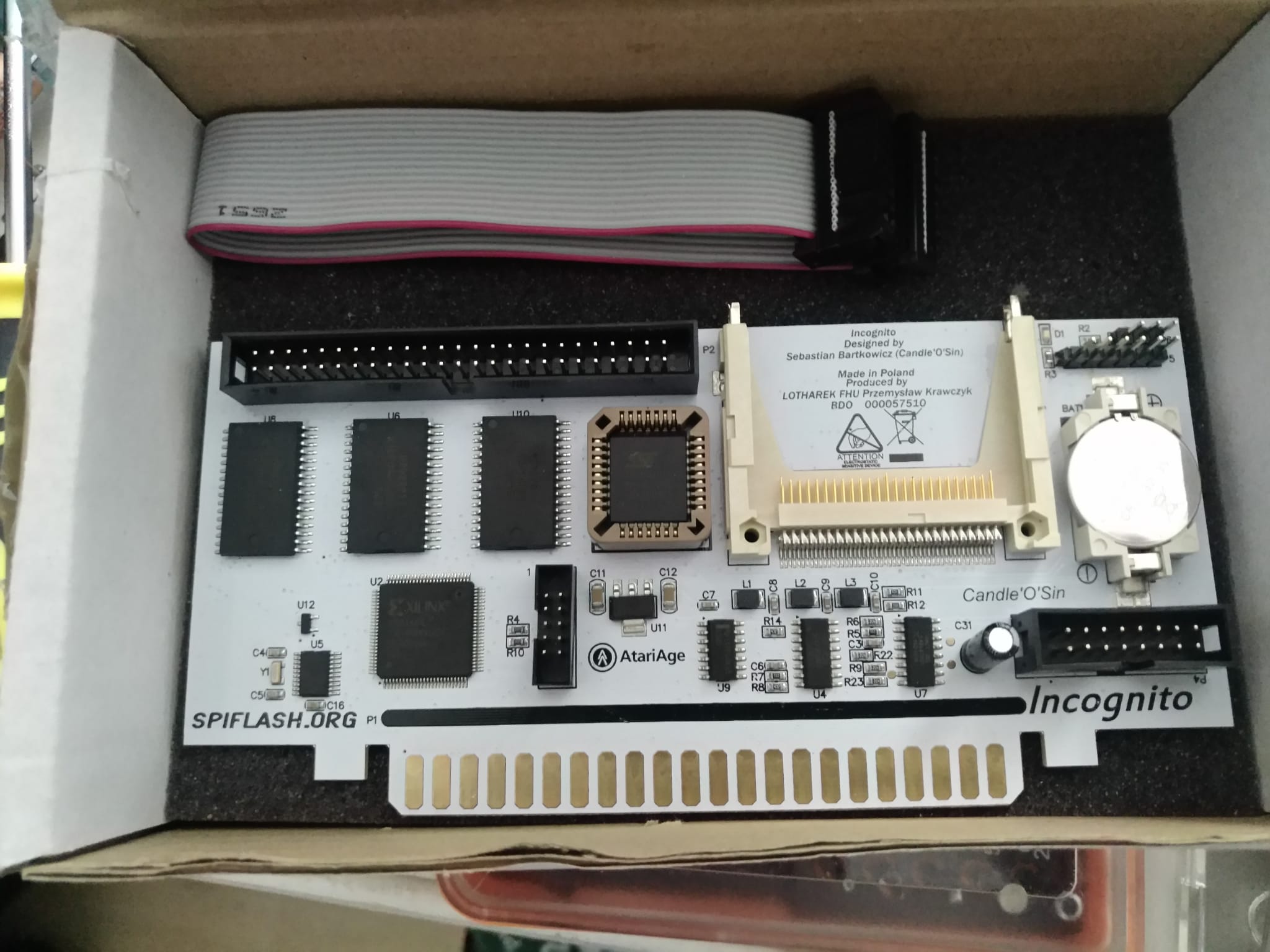

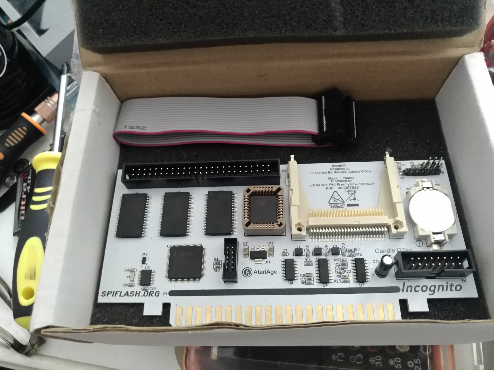

Ja, die Incognito 800 habe ich auch noch.
Ist noch original verpackt und nagelneu.
Siehe:
